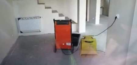

W ostatni weekend wybraliśmy się z rodziną do znajomych niedaleko tej inwestycji , a że chcielibyśmy w niedalekiej przyszłości kupić dom, postanowiliśmy się przejść na spacer w okolice.
Okazało się że brama była otwarta więc weszliśmy pooglądać domki.
Na pierwszy rzut oka super...większość domów nie zamieszkana jeszcze więc pozwoliliśmy sobie podejść blizej A tu w kilku domach rozstawione maszyny osuszajace!!
Czyli jednak jest coś na rzeczy tak jak ktoś wcześniej pisał...
Coś napewno przecieka bo nawet na fasadzie budynków dziwne wykwity wyszły i pewnie na szybko suszą...
Krzyczą sobie 519tys A to nie mało...
Uważajcie żeby się w coś nie wkopać.
Pozdrawiam
karo
Rejestracja: 04 cze 2019, 13:33
Re: Domy Stary Gościniec Kraków od Architecture Vento - forum i opinie
Postautor: karo » 04 cze 2019, 14:55
Wrzucam zdjęcie jakby ktoś chciał zobaczyć.
